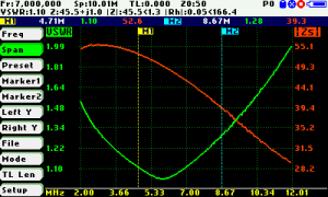

Добрался наконец до своей крыши, и провожу ревизию антенн.
Довольно часто были вопросы по поводу симметрирования и согласования волновых треугольников.
У меня из оставшихся КВ антенн, есть только треугольник периметром 45 метров - вот картинка КСВ относительно 200 Ом.  123123

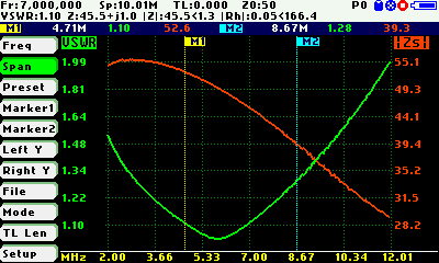

« Ответ #4 : Июль 22, 2020, 08:14:19 pm »
А вот КСВ по входу транса при нагрузке 220 Ом на выходе.  123123
Понятно, что с ферритом было бы красивее, но его специально стараюсь не использовать - после близких ударов молнии, с ним часто случаются чудеса... 56511 56511 56511 lol22
