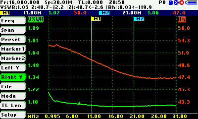

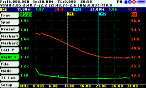

Входной КСВ во всём КВ диапазоне менее 1.1.  1999
