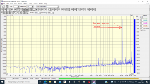

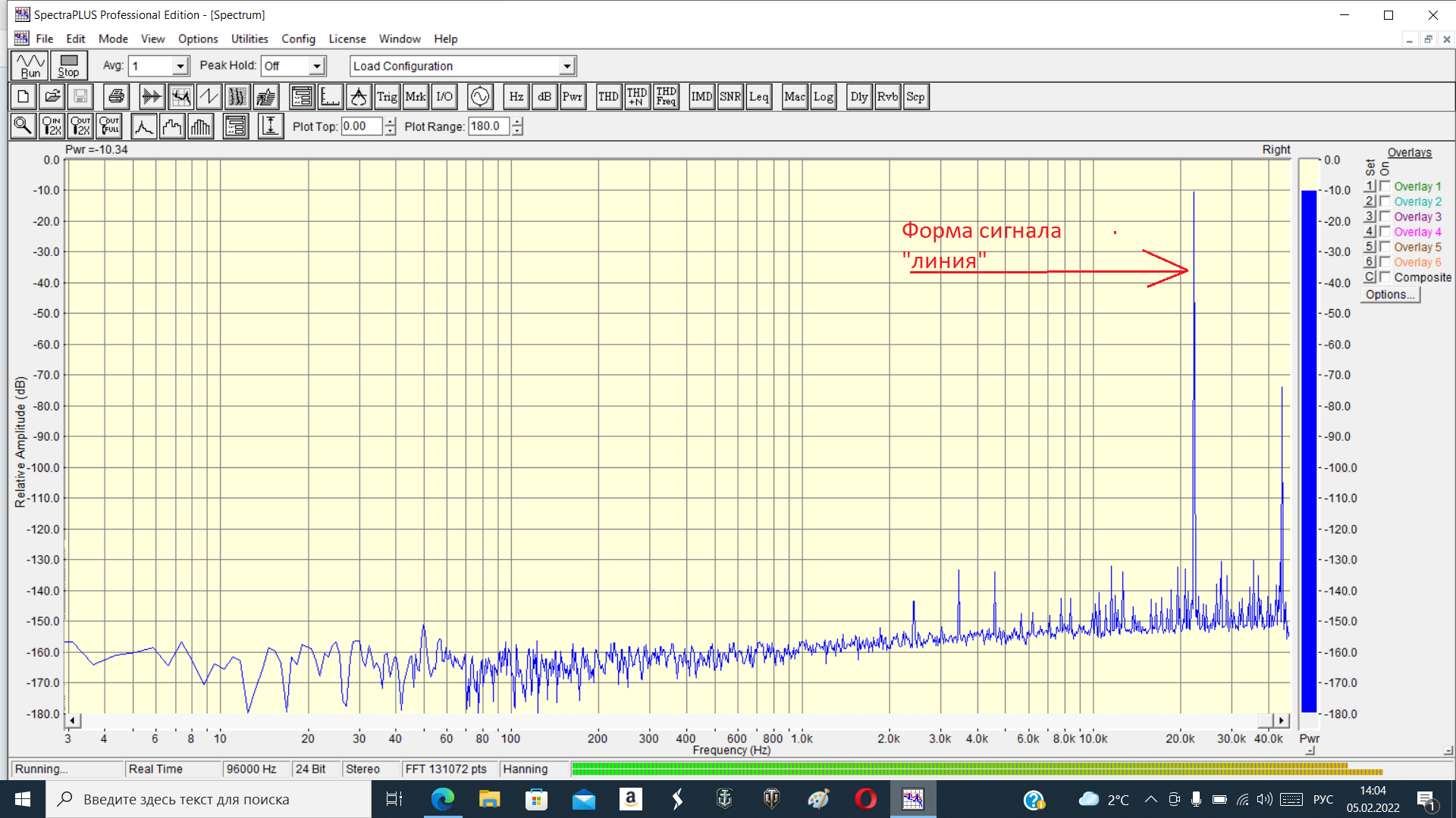

Если Вам удобнее Спектраплюс, то выберите в утилитах функцию сигнал генератор и с выхода карты подайте на вход. Кабель три провода -экран и два провода с балансного выхода на балансный вход карты. Например с выхода 2-го канала на вход 1-го канала.
Отключил свою коробушку.
Соединил выход со входом (первый и последний гнёзда доп.платы)
Отключил режим "соло" - рисунок 15
Включил собственный генератор платы - рисунок 16
Перегрузка?
Оффлайн sgk
  • Сообщений: 885
Re: Звуковая карта
« Ответ #200 : Февраль 05, 2022, 02:03:09 pm »
Да, видимо не хватает уровня гетеродина.
Проверь только карту по НЧ. Как написано ранее. Если карта, блок питания исправны, то будет такая же картинка на выбранной Вами частоте.
Сигнал по форме линия.

Перегрузка?
Пока не понятно. В настройках генератора уменьшить уровень сигнала, например -30 дБ. Если подаёте на вход 1-го (левого) канала, попробуйте подать сигнал с выхода 2-го (правого) канала.

Включил собственный генератор платы - рисунок 16Перегрузка?
Если верить "градусникам " - перегруз .
Ставьте на границе зелёный жёлтый .

« Ответ #203 : Февраль 05, 2022, 02:14:01 pm »
Видимо или карте кобзда (точнее её входам), или с драйверами проблема.
Поменял каналы входа и выхода. Переключился в стерео. Сменил разрядность. Частоту дискретизации. Уменьшил уровни.
Кардинальных изменений нет.

« Ответ #204 : Февраль 05, 2022, 02:15:58 pm »
По совету выше уменьшил уровень на 30 дБ.
Спектр - выше, на рис 17.

« Ответ #205 : Февраль 05, 2022, 02:19:56 pm »
Не должно быть такого хлама .
Можете НЧ сигнал с другого генератора подать ?
Проверить откуда мусор генератор или ЗК.

« Ответ #206 : Февраль 05, 2022, 02:29:17 pm »
Варианты: подать НЧ от внешнего генератора, посмотреть осциллографом. На рисунке фрагмент схемы. Может преобразователи напряжения, они формируют + - 12 В питания. Посмотреть осциллографом форму с выхода карты, если анализаторы спектра позволяют смотреть НЧ, посмотреть спектры.

« Ответ #207 : Февраль 05, 2022, 03:09:41 pm »
Если "правильно" установились драйвера, то в программе Осциллометр, в меню выбор устройства в Вашей конфигурации должен быть выбор устройства "ASIO E-MU". Попробовать выбрать ASIO E-MU.

« Ответ #208 : Февраль 05, 2022, 03:16:49 pm »
Тут я вступаю на почву китайской промышленности :) поэтому доверять цифрам особо нельзя.
Есть DDS-генератор - рисунок 19.
Сигнал с него смотрю на осциллографе - рисунок 20.
Попробовал на нём же посмотреть спектр (довольно чисто, в пределах 50 дБ) - рисунок 21.
Подаю на вход карты - рисунок 22
