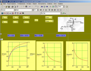

« Ответ #78 : Сентябрь 10, 2019, 01:32:25 pm »
Игорь, по каким формулам Вы определяете rбэ?  dontt44
Re: Расчеты в Маткаде
« Ответ #79 : Сентябрь 10, 2019, 03:42:52 pm »
Втупую сняты характеристики.  dontt44 lol22
« Ответ #80 : Сентябрь 10, 2019, 04:39:07 pm »
А "ширее" можно?  cry333
« Ответ #81 : Сентябрь 10, 2019, 04:45:05 pm »
А "ширее" можно?
Да где-то графики есть зависимости напряжения база-эмиттер от тока базы, просто беру производную в рабочей точке - это и есть входное сопротивление... dontt44 pl33
« Ответ #82 : Сентябрь 10, 2019, 05:04:52 pm »
А если взять "бэту" и ток коллектора (как аргументы) - математика не "вырулит"?
« Ответ #83 : Сентябрь 10, 2019, 08:37:23 pm »
Да там какая-то фигня выходила, я особо не копался, но то, что была кривизна - это точно помню...
« Ответ #84 : Сентябрь 21, 2019, 12:08:19 pm »
В первом приближении можно так прикинуть .
« Ответ #85 : Сентябрь 21, 2019, 12:47:17 pm »
У меня не всегда стыковалось... dontt44
« Ответ #86 : Сентябрь 21, 2019, 01:29:42 pm »
На ВЧ естественно погрешность растёт , емкости не учтены.
И с мощными транзисторами подвирает .
30-40% погрешности для первой прикидки хватит . Надо точнее - либо мерить в рабочей точке , либо
полные техданные на транзюк. (ширину базы ни в одном ширпотребовском справочнике не видел ).
« Ответ #87 : Сентябрь 21, 2019, 01:37:38 pm »
30-40% погрешности
Именно так и было... 1yep lol22
« Ответ #88 : Сентябрь 21, 2019, 01:38:26 pm »
Самый верный путь в связи разбросом "бэт" на порядок.
