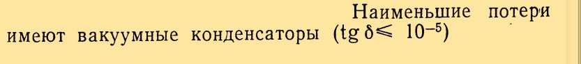

Потери в вакуумных...
Re: Добротность катушки индуктивности
« Ответ #37 : Май 20, 2020, 04:25:03 pm »
Кто бы сомневался... lllol
Нашу слюду довольно часто ставлю, хотя по реактивной мощности превышение порой весьма значительное... pl33
