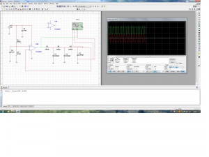

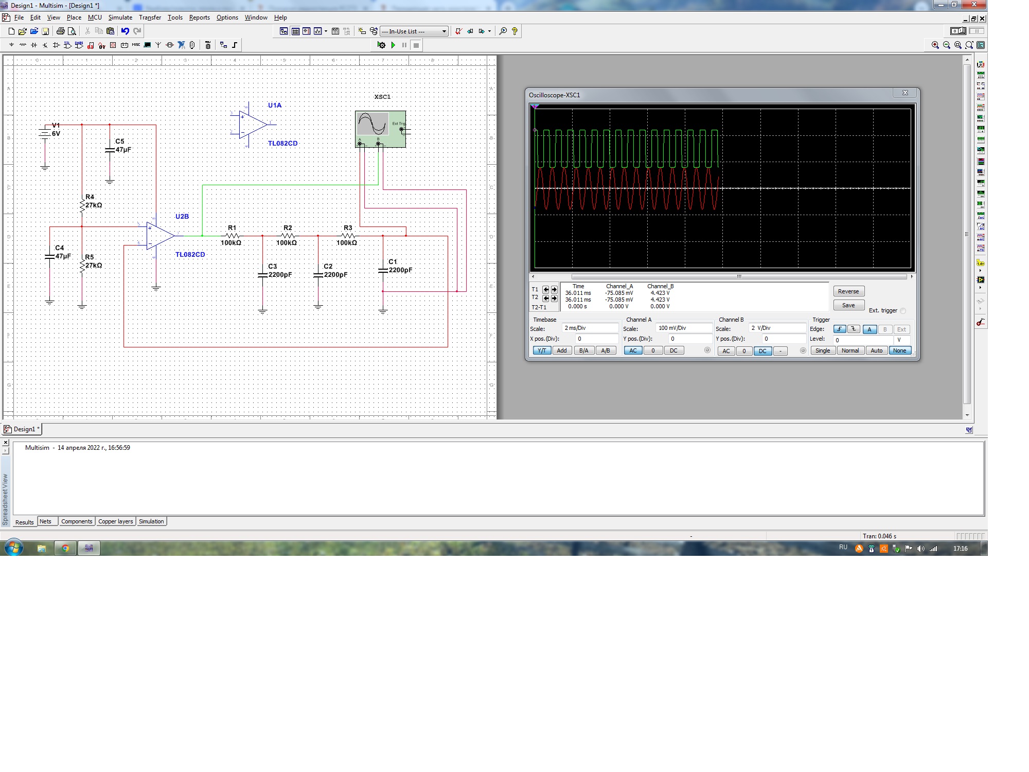

Сверился, даташит говорит, что я прав.
Да, то у меня пробел в знаниях. Работает. А я все время лепил с использованием моста Вина, а тут без проблем синус выдает.
« Последнее редактирование: Апрель 14, 2022, 05:17:07 pm от Владимир_К »
Re: Походная радиостанция РС273
« Ответ #1531 : Апрель 14, 2022, 05:13:49 pm »
в качестве ОУ TL072 потянет?
Да.
