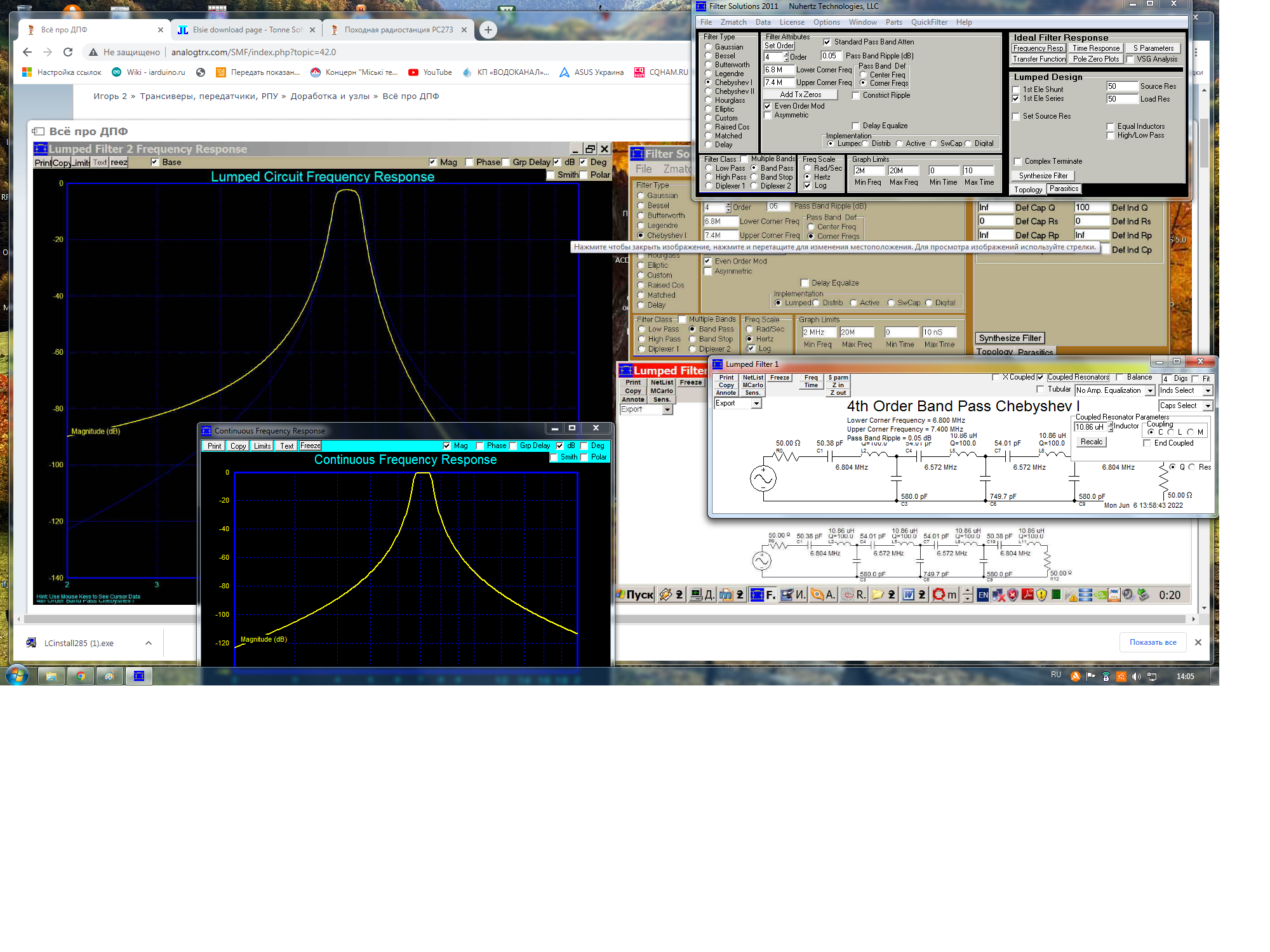

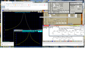

Обнаружил я вот такую непонятку. Игорь, обратите внимание. На скрине Ваш расчет из первого поста темы:
http://analogtrx.com/SMF/index.php?topic=42.0
И тут же наложен мой расчет. Как видите все совпадает, заданная топология, схема, номиналы и пр. Но! Существенные различия в АЧХ фильтра. В Вашем случае программа нарисовала АЧХ с крутым верхним склоном, у меня рисует симметричную АЧХ. В чем тут дело. Кстати и RFSimm рисует симметричную...

« Ответ #1812 : Июнь 06, 2022, 02:30:24 pm »
Выбросил:
Ну надо же не просто выбросить, но и  пересчитать фильтр. Там же и другие детали будут с другими номиналами. "Правильный" фильтр, вот например Игоря в первом сообщении темы:
Или, если Вам нужна схема третьего порядка, то тогда внизу скрин. Если выполнить катушки с индуктивностью 11 мкгн трудно, тогда могу пересчитать на имеющуюся индуктивность, но полоса пропускания будет шире.
