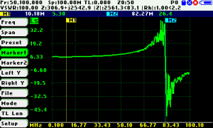

Игорь, а у Вас есть такой прибор может проведете измерения, я имею в виде NANO.
Вот колечко T50-2 с аналогичной индуктивностью.  123123
Re: Всё про ДПФ
« Ответ #1097 : Февраль 09, 2022, 09:58:23 am »

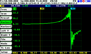

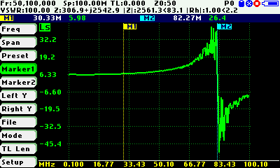

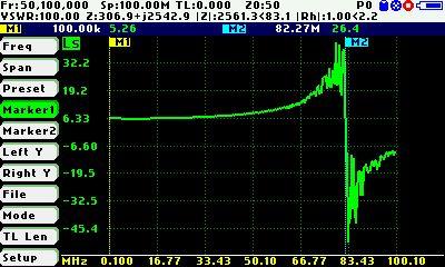

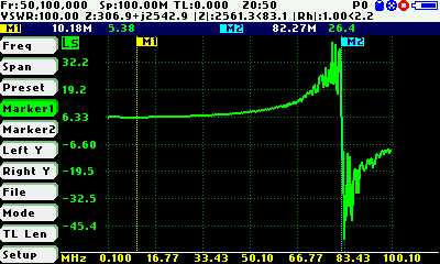

Вот циферки на SARK - на частотах 0.1, 10, 30 МГц, соответственно, 5.26, 5.38, 5.98 мкГн. Частота резонанса примерно 82.27 МГц  123123

Вот арифметика - на тех же частотах соответственно 5.25, 5.337, 6.05 мкГн.  cr123

Некоторая разница обусловлена, как и писал выше, скорее всего, точностью прибора - обратите внимание, что MS5308 и SARK показывают разную индуктивность на 100 кГц.  123123
Кроме того, не исключаю частотную зависимость проницаемости кольца от частоты.
Ну, и, вроде бы, немного играет и скин-эффект, который математика не учитывает, в голове почему-то он крутится, хотя, логического объяснения ему не нахожу... cr123 dontt44 lol22
