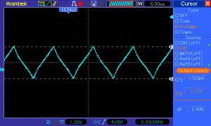

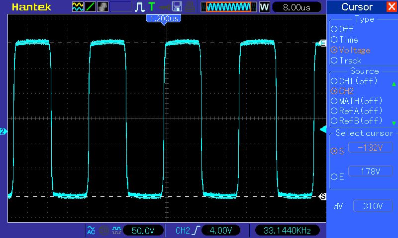

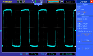

Пришёл латр. Дал плавно через лампочку 310 вольт постоянки на полумост.
Выбросы на первичке пропали (см. картинку).
Замерил токовыми клещами ток 310. Они ни чего не увидели.
Погонял так 10 минут, ключи холодные, сердечник теплый. Вот меня это смутило.
Это нормально что такой большой сердечник на ХолостомХоду, нагрелся  56511 не сильно, но он тёплый.

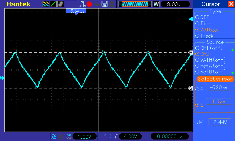

Решил посмотреть ток по первичке. Взял три 6,8 Ом МЛТ-1 в параллель и снял осциллограмму.
Вроде всё ок. Насыщения нет. Почему греется  dontt44 56511 adm
Пробник 1 к 100, осцил хантек.
« Последнее редактирование: Август 31, 2020, 09:07:09 pm от User »

Продел 1 виток вторички и нагрузил на две лампы 21 вт 12 вольт. Транс разогрелся горячий стал. Ключи холодные. Странно
Re: Строю ИБП
« Ответ #123 : Август 31, 2020, 11:49:25 pm »
Сердечник нагреваться сильнее холостого хода не может. Это нагрев обмоток. Что за провод во вторичке?  cr123
Небольшой нагрев сердечника на ХХ вполне допустим, если это смущает, просто добавьте витков.  lol22

Кстати да, для etd59 у меня получалось 25 витков. Для сварки на ее70 18-20. 15 витков явно маловато. Какая частота? На фото видел 100кгц.

Странно. На данном этапе ничего греться не должно. Половинки сердечника хорошо стянуты?

Попробуйте намотать витков 20-25 первички. 15 мало для данного сердечника. А какую мощность хотите с блока?
