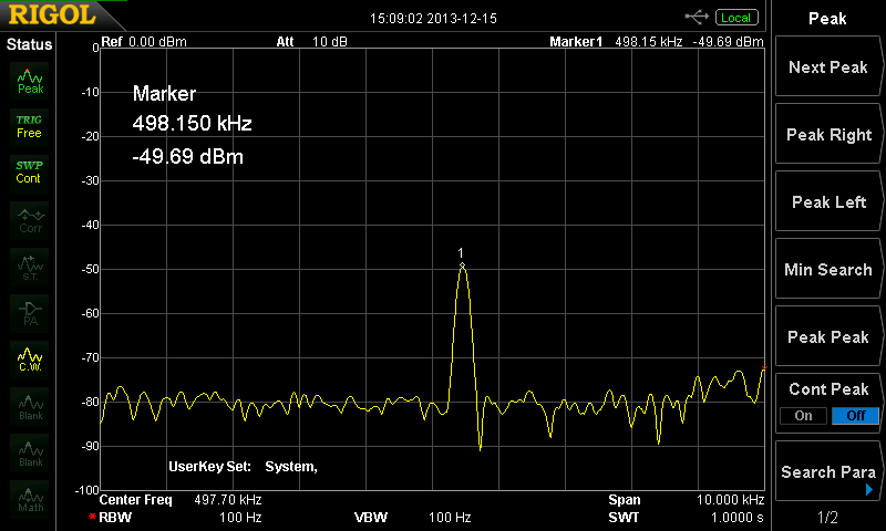

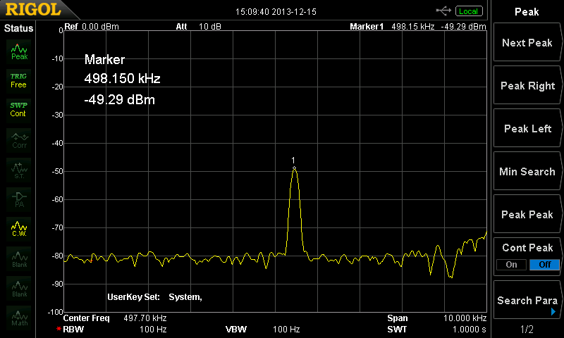

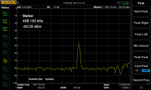

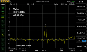

Вот 2*1 В на левом конце резистора 1 кОм. Внутриполосные искажения.  cr123
Меньше толком не снять анализатором, нужно комп включать, неохота... dontt44 lol22
