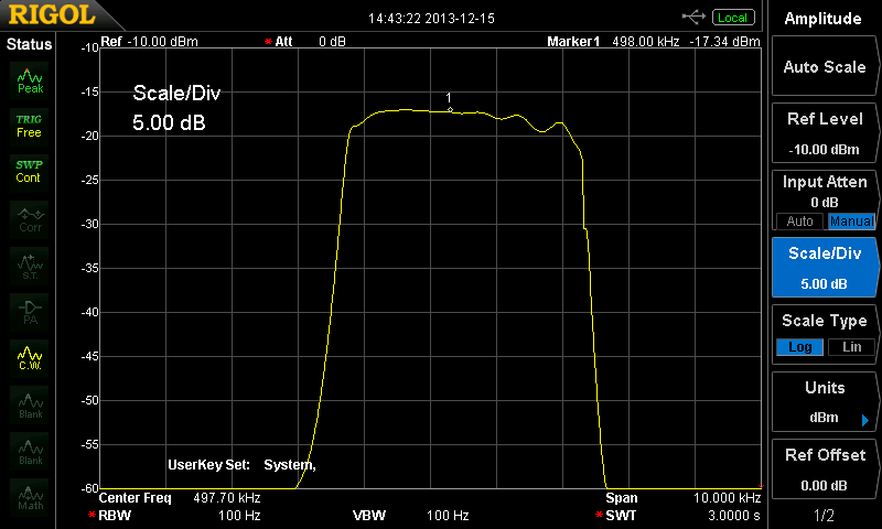

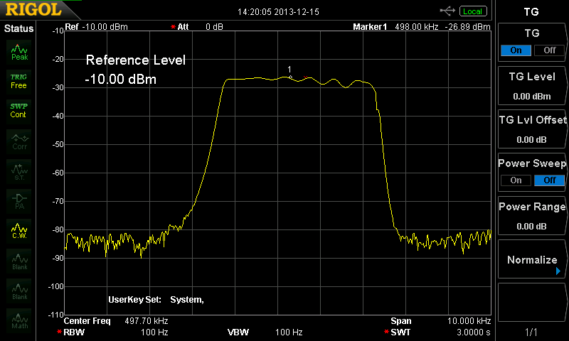

Переходим к АЧХ фильтра, предварительно его согласовав...

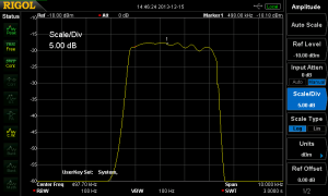

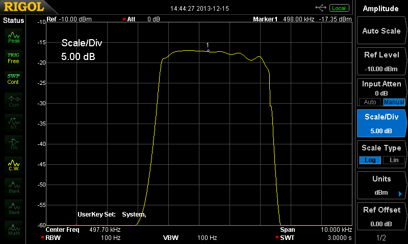

Re: Всё про ЭМФ
« Ответ #1 : Октябрь 22, 2020, 07:40:21 pm »
В принципе, неплохо, но за правильность нижней части не поручусь- там фазовые шумы и мусор от Rigol DSA 815- покупать серьёзный анализатор за миллион рублей меня жаба душит...

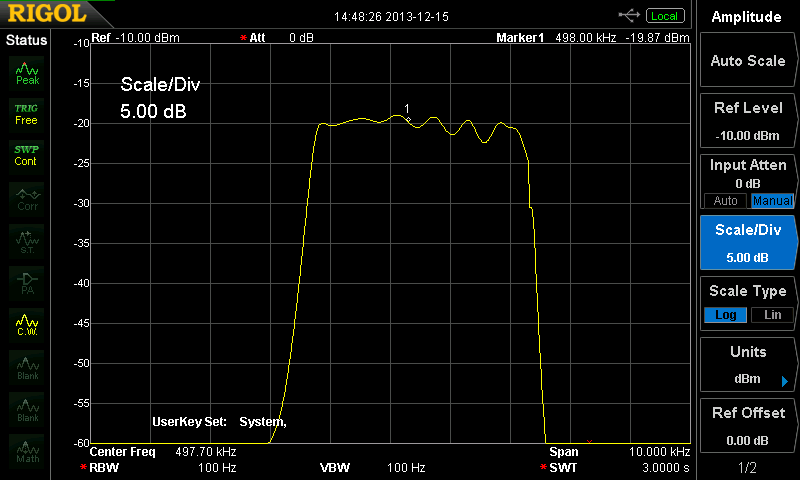

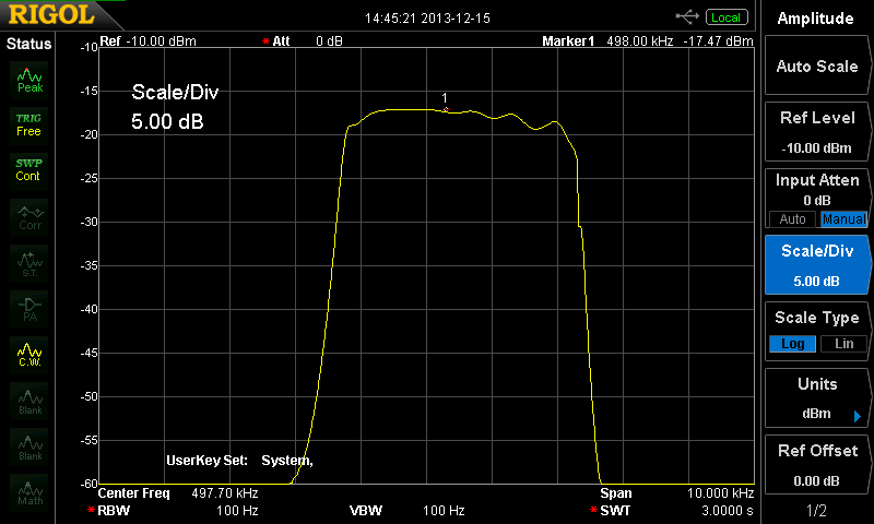

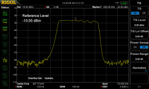

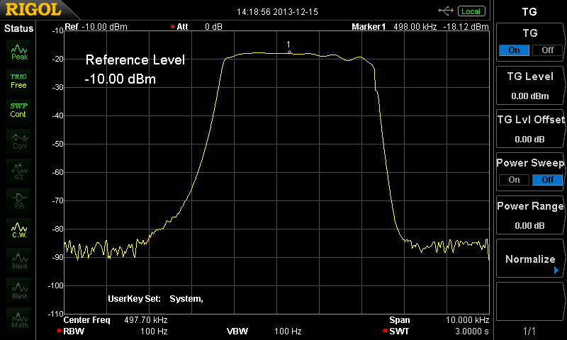

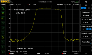

Говорят, что если рассогласовать ЭМФ, то что- то там страшное произойдёт с АЧХ. Проверяем- снимаем конденсатор со входной обмотки, напоминаю, что ЭМФ запитан генератором с выходным сопротивлением 27 кОм, и на такое же сопротивление нагружен...
Re: Всё про ЭМФ
« Ответ #2 : Октябрь 22, 2020, 07:41:49 pm »
Да, естественно, потери возросли, однако, что с АЧХ случилось что- то радикально ужасное, я бы не сказал...

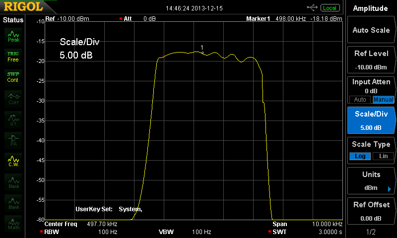

Идём дальше- проверяем, что произойдёт с АЧХ, если через первичную обмотку ЭМФ начать пропускать постоянный ток. Переключаем вертикальную шкалу для лучшего обзора...
Re: Всё про ЭМФ
« Ответ #3 : Октябрь 22, 2020, 07:43:03 pm »
Пускаем через обмотку ток 1 мА...

Да, вроде бы, ухудшение не особо сильное, но радоваться рано- проверяем пропускание тока в обратном направлении- те же 4 мА...
Re: Всё про ЭМФ
« Ответ #7 : Октябрь 22, 2020, 07:46:48 pm »
Вот здесь уже разница весьма заметна- потеря 3 дБ...
Кстати, сняв обратное подмагничивание ЭМФ, я получил затухание на 0.5 дБ выше, чем то, с которого стартовал изначально- сердечник оказался намагничен, и в нормальное состояние его пришлось приводить пропусканием небольшого прямого тока. Очень интересный и неочевидный момент...  При подмагничивании меняется и индуктивность обмотки ЭМФ, однако, подбором конденсатора скомпенсировать потери при подмагничивании удавалось совсем на мизер- с 3 до 2.8...2.9 дБ.

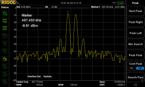

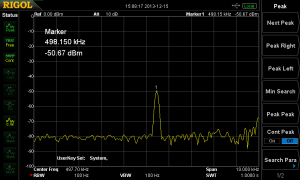

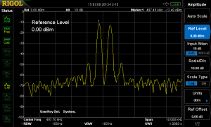

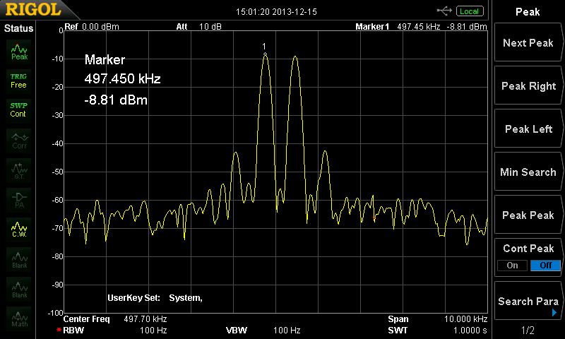

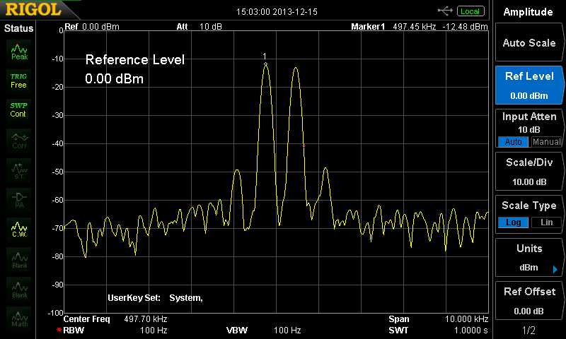

Теперь про интермодуляцию в полосе пропускания. Тоже много разных мнений читал, проверим, что даёт практика. Подаём сигнал, соответствующий действующему напряжению на пике огибающей в первичной обмотке 500 мВ, попадающий в полосу пропускания ЭМФ (497.3 и 498 кГц)
Re: Всё про ЭМФ
« Ответ #8 : Октябрь 22, 2020, 07:47:50 pm »
Ну что, примерно -35 дБ...

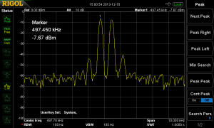

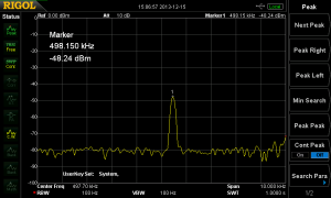

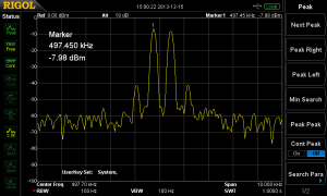

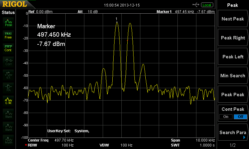

Подаём в первичку 2 мА...
Re: Всё про ЭМФ
« Ответ #9 : Октябрь 22, 2020, 07:48:58 pm »
Обратите внимание- СИГНАЛ ВЫРОС на 0.3 дБ- объяснение см. выше (сердечник размагнитился)...

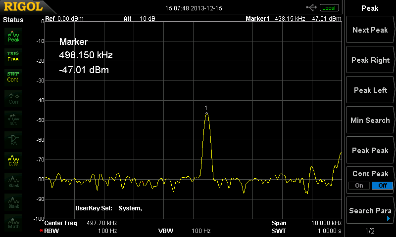

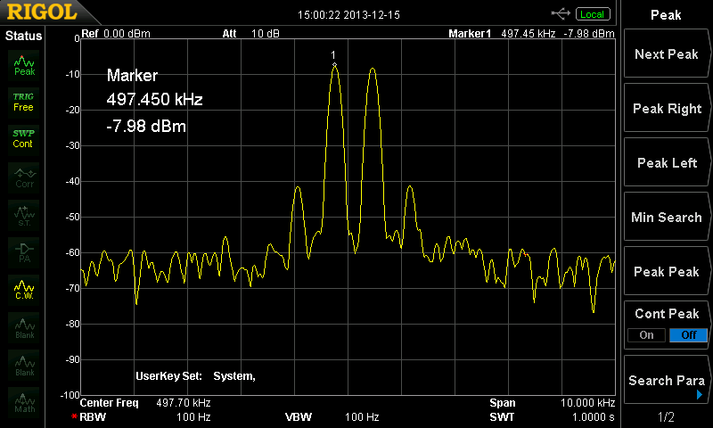

Ток 4 мА...
Re: Всё про ЭМФ
« Ответ #10 : Октябрь 22, 2020, 07:49:36 pm »
Минус 4 мА...
Re: Всё про ЭМФ
« Ответ #11 : Октябрь 22, 2020, 07:50:32 pm »
Резюмируем- радикально интермодуль внутри полосы при пропускании тока до 4 мА через обмотки ЭМФ включительно не меняется...

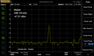

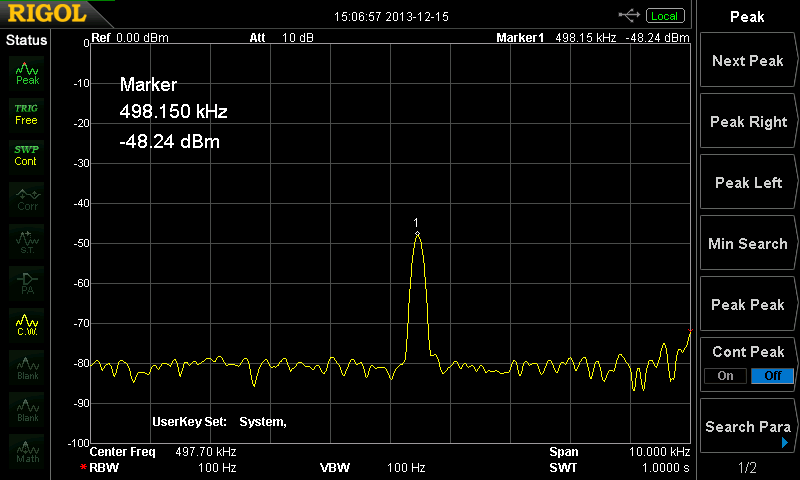

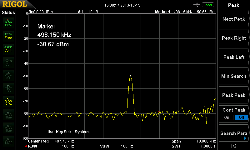

Проверяем внеполосную интермодуляцию с теми же входными напряжениями. Частоты сигналов берём 488 и 478 кГц. Сначала без подмагничивания...
Re: Всё про ЭМФ
« Ответ #12 : Октябрь 22, 2020, 07:51:11 pm »
 Не все ещё в дело ушли,иногда встречаются.))
  https://www.qrz.ru/classifieds/detail/fil-try-emf-rft-mf200-e-0310_366795
Re: Всё про ЭМФ
« Ответ #13 : Октябрь 22, 2020, 07:51:34 pm »
Жить можно- примерно -40 дБ по интермодулю имеем...
