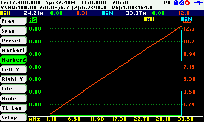

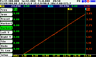

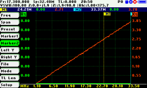

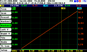

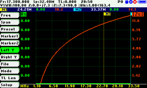

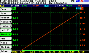

Но есть некоторые нюансы, к примеру, две косички в одном окне бинокля не дают снижение индуктивности рассеяния вдвое по отношению к одной , там снижение порядка 33% (на 33 МГц 12.8 и 9.7 Ом) а в разных окнах - дают.  1yep
Просто даю данные измерений, теоретической базы не подводил... cr123 lllol lol22
Ага! 1999
Вот КЗ вторички с одной косичкой... dontt44
А вот здесь http://analogtrx.com/SMF/index.php?topic=50.msg23494#msg23494 - с двумя... cr123

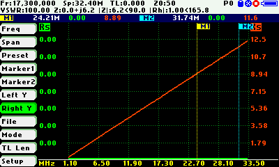

Вот просто 4 миллиметровых провода продеты в тот же бинокль. По два витка.  123123 Без свивки... pl33
С косичкой -шикарно! Разница впечатляет!

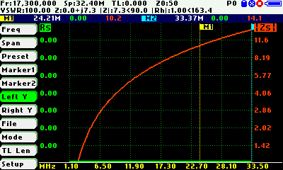

Фирменный транс RF2061 1:3...
А я про что... lllol pl33
А этот еще лучше!
Ну да, только там три витка и один в первичке. Плюс экзотический коаксиал вдет. Греется, собака, но свои 500 Вт с него снимаю... cr123
