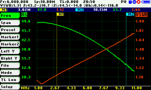

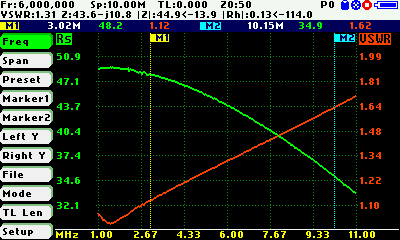

« Ответ #1 : Сентябрь 21, 2021, 05:22:55 pm »
Напомню - у транса на 7 МГц при мощности 200 Вт перегрев через минуту не более 8 град.  1999
Сморим, что там с симметрией.  1yep
На первой картинке КСВ по входу без соединения средней точки нагрузки с землёй фидера, на второй - при соединении. Несложно заметить, что разница незначительная - балун вполне себе удовлетворительно симметрирует все НЧ диапазоны... 1yep dontt44

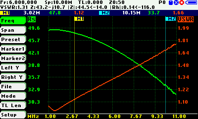

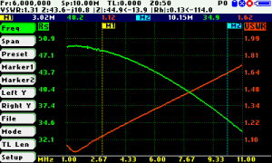

« Ответ #3 : Сентябрь 21, 2021, 05:48:30 pm »
Ну, и до кучи могу добавить, что и с нагрузкой 2*200 Ом тоже всё в порядке - картинки КСВ при соединённой с землёй средней точкой нагрузки, и с не соединённой, одинаковые... dontt44 1999 lol22
