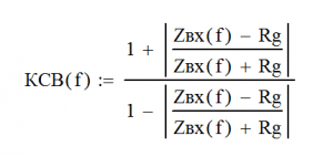

Решил немного пошевелить мозги, чтобы не закисали. Вот эта расчётная формула, сам выводил вчера, правильная? Кабель длиной L, коэфф. укорочения Ку, волновое сопротивление R, длина волны в свободном пространстве λ, нагружен на Zн
Zвх = R*(Zн*cosФ + j*R*sinФ)/(R*cosФ + j*Zн*sinФ),  Ф = 2*pi*L/(λ*Ку)
и формула КСВ
КСВ = [sqrt(|Zн|2 + 2*R*Re(Zн) + R2) + sqrt(|Zн|2 - 2*R*Re(Zн) + R2)]/[sqrt(|Zн|2 + 2*R*Re(Zн) + R2) - sqrt(|Zн|2 - 2*R*Re(Zн) + R2)]
« Последнее редактирование: Июнь 22, 2025, 05:30:23 pm от 6Ж2П »

Выводил давно, в 80-х. Две громоздкие формулы, отдельно для вещественной части, отдельно для мнимой. Компов не было.  dontt44
PS.
То, что в Маткаде для кабеля потом выложу.
 Скриншот на форуме уже был где то.

для КСВ точно так, я просто дальше ещё преобразовал это выражение ПС  Надо же, не накосячил
