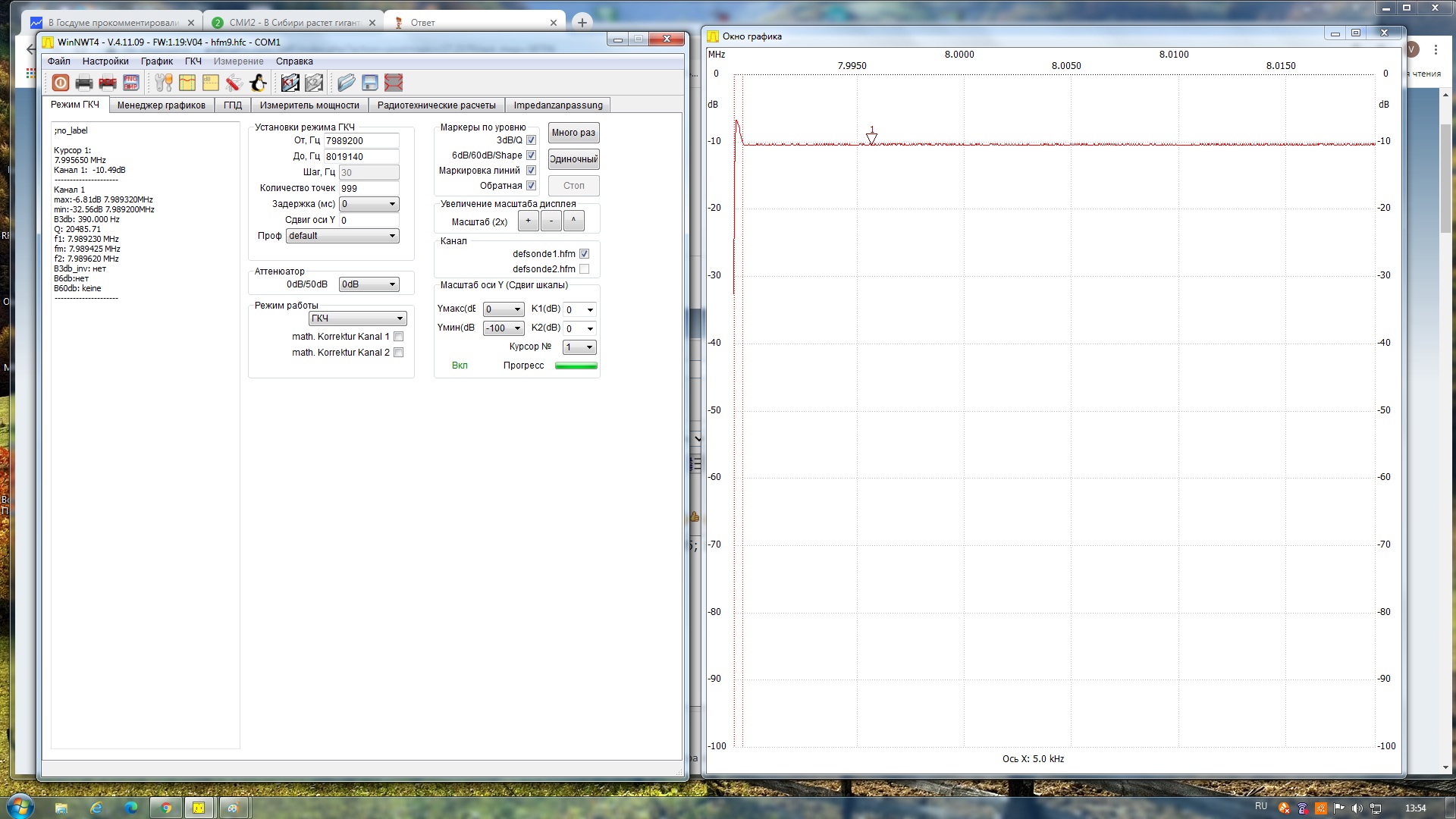

« Ответ #249 : Октябрь 08, 2021, 01:39:28 pm »
Только убедитесь, что у прибора 50 Ом входное...
Да так вроде. Вот такая характеристика. У меня уровень выхода АЧХ-метра 1 вольт, такое напряжение вроде как много,  поэтому включен аттенюатор 10 дб. То есть затухание порядка 2 дб. Это что получается, сопротивление порядка 26 ом?
« Последнее редактирование: Октябрь 08, 2021, 01:41:52 pm от Владимир_К »
Re: Кварцевые фильтры
« Ответ #250 : Октябрь 08, 2021, 01:49:35 pm »
Да, действительно что-то многовато. А что за кварцы у Вас?  56511
Может быть, скорость качания снизить? Может быть, попробовать вручную снять?
Проверьте ещё раз, я тут отвлекусь на 2..3 часа... cr123
« Ответ #251 : Октябрь 08, 2021, 01:56:15 pm »
Это только у мелких кварцев с индуктивностью 100 миллигенри видел Rs=20 Ом, даже самые ацтойные лодочки на 16 МГц с L=9 мГн и то имеют Rs=12. У KX-KT на ту же частоту 8 Ом.. 123123
Оффлайн Владимир_К
  • Сообщений: 1245
« Ответ #252 : Октябрь 08, 2021, 01:59:23 pm »
Кстати это попался самый плохой. Остальные имеют затухание - 1,85; 1,65; 1,46.
И еще, проверил калибровку, как видите немного врет, но уже не буду заново калибровать, просто можно 0,5 дб убрать. То есть не 2 дб затухание , а 1,5.
Покупал на Али, продавались они совсем дешево. Ну если скорректировать затухание в связи с ошибкой аттенюатора (надо бы, конечно, по новой откалибровать), то получается порядка 18 ом.
Вот тот кварц, который дал затухание 1,46 дб, а фактически 0,96, следовательно сопротивление 12 ом. Но индуктивность этих кварцев - 17,5 mH. Так что, добротность, увы, не очень.
Сейчас гляну другие..
« Последнее редактирование: Октябрь 08, 2021, 02:08:53 pm от Владимир_К »
Оффлайн Владимир_К
  • Сообщений: 1245
« Ответ #253 : Октябрь 08, 2021, 02:20:49 pm »
Да, Вы правы. Вот новое измерение. Сделал по новой калибровку, уменьшил диапазон качания, увеличил количество точек. Итого 7 ом. Век живи, век учись dontt44 lol22.
Раньше не измерял, потому порядка цифр не знал, потому не обеспокоился полученными параметрами. Теперь вроде ближе к истине.
