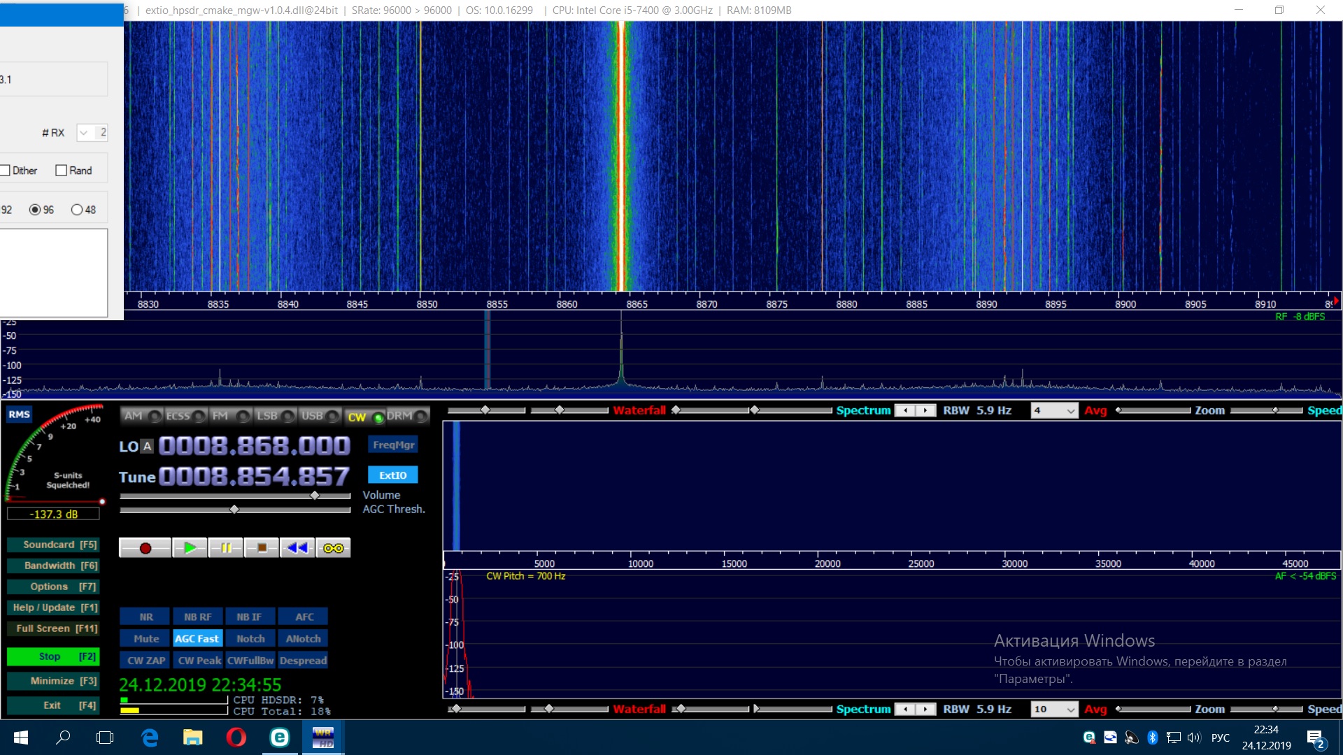

Чувствительность -133дБм, при полосе 500 Гц. Только на приведённых скринах шумовая дорожка находится на уровне около -121 дБм. Поданный сигнал, вроде бы, -15 дБм. Получается, что реальный видимый динамический диапазон приёмника около 106 дБ, при полосе пропускания 500 Гц. Если происходит подъём шумовой дорожки, то может стоило привести пару скринов? Одну с максимальным сигналам на грани переполнения, второй, шумовой дорожки при относительно небольшом сигнале. Ну и как ведут себя эти АЦП при двух тоновом сигнале?
C чего вы взяли это ? Я писал, что уровень сигнала переполнения -13дБм. Скорее всего вы взяли эту цифру справа сверху экрана, но она имеет размерность dBFs а не дБм. Если вы не знаете в чем между ними разница, то можете спросить у меня, я поясню. Но зачем же делать выводы, оперируя цифрами, значение которых вы не знаете ?
Как интересно. С удовольствием выслушаю вашу версию рассчёта параметров, по выложенным скринам. Особенно, с учётом того, что измеренное значение шумов, -121 дБм в полосе 500 Гц. Или это так же неверно? Ну и про dBFs расскажите. У меня при измерении параметров именно в этой программе, эта циферка даже чуть выше, чем реально поданный сигнал.
Вы не договариваете. Правильно говорить "-121 дБм в полосе 500 Гц при расстройке 10 кГц от сигнала с уровнем -13 дБм". Чувуствуете разницу ? Гораздо больше смысла тут.
При отсутствии мощного сигнала на входе, чувствительность именно -133 дБм.
В аббревиатуре dBfs, "fs" означает "full scale", то есть односительно максимального уровня цифровой шкалы 24-рех битного слова на входе в обработку проги. После калибровки С-метра, реальная шкала смещается относительно FS на величину коррекции.  Совершенно случайно совпало, что приемник SDR - Micron в режиме максимальной чувствительности имеет чувствительность, почти равную по децибелам относительно абсолютной шкалы - всего 2 дБ разницы. Я бы мог сместить шкалу на десяток децибел вверх или вниз программно в прошивке и это ровным счетом ни на что бы не повлияло.
Решил проверить что покажет Гермес в тех же условиях, с той же программой. Подал на вход максимальный сигнал что выдаёт КГ. Шумовая дорожка заметно поднялась, дБ на 6-8. dBFs, имеет то же значение, что отображает S метр. Видимое значение, между поданным сигналом и шумами в полосе 500 Гц, под 130 дБ. И ограничено оно подъёмом шумовой дорожки.

Какой уровень сигнала, замеренный С-метром программы ?
Повторите еще раз, сначала меряете уровень сигнала, потом отстраиваетесь на 10 кГц и меряете шум.
Уровень на S метре полностью соответствует тому, что отображается на панораме.По моему при запуске платы все программы калибровал. Но это было несколько лет назад. За это время даже основную плату компьютера в трансивере поменял. Но настройки вроде сохранялись. Но конечно можно проверить. Чуть позже выложу.
Это не измерения. Я тоже могу отойти на два метра от монитора, прищурить левый глаз и сказать что ДД у Микрона примерно 133.5 дБ. И буду прав.
Это не измерения.
Имеелось ввиду, то что отображается на панораме в цифровом виде.
Похоже, что калибровка уровня просто отсутствует, поэтому реальная и абсолютная шкала совпадает. Это легко проверить, зайдите в меню калибровки.
То есть вы утверждаете, что при уровне -8дБ уровень шума при расстройке 10 кГц равен -137дБ в полосе 500 Гц ?
Это невероятно большая величина ДД, мне трудно в это поверить.

RK4CI, а сделайте пожалуйста то же самое в PowerSDR. Фитльтр поставьте на 10 кГц от сигнала, а величину сигнала повер и так покажет под окном панорамы. Одним скриншотом, так сказать, два измерения сразу.
