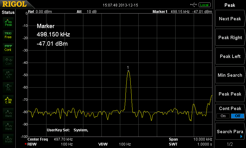

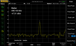

Резюмируем- радикально интермодуль внутри полосы при пропускании тока до 4 мА через обмотки ЭМФ включительно не меняется...
Проверяем внеполосную интермодуляцию с теми же входными напряжениями. Частоты сигналов берём 488 и 478 кГц. Сначала без подмагничивания... 123123

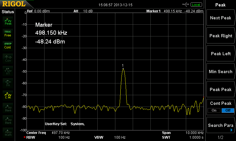

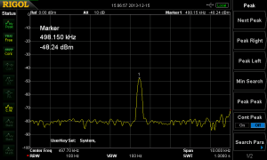

Подмагничивание -2 мА...
Как и в предыдущем случае, интермодуль -40 дБ.  dontt44
Примерно то же самое и при токе через обмотку до 4 мА.  123123
