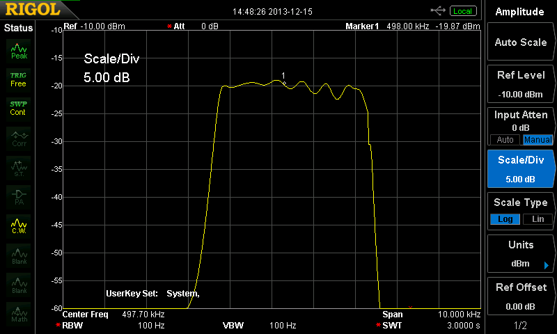

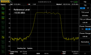

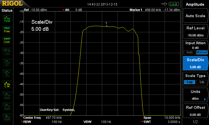

Переходим к АЧХ фильтра, предварительно его согласовав... 123123
Re: Стенд для проверки ЭМФ
« Ответ #20 : Январь 26, 2020, 10:08:24 pm »
В принципе, неплохо, но за правильность нижней части не поручусь- там фазовые шумы и мусор от Rigol DSA 815...

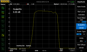

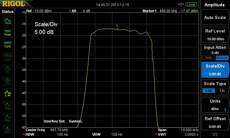

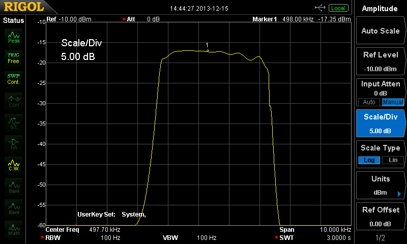

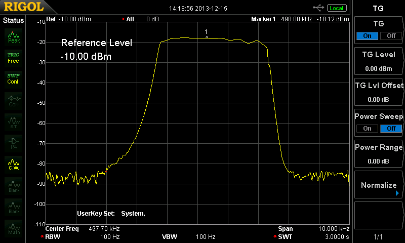

Говорят, что если рассогласовать ЭМФ, то что- то там страшное произойдёт с АЧХ. Проверяем- снимаем конденсатор со входной обмотки, напоминаю, что ЭМФ запитан генератором с выходным сопротивлением 27 кОм, и на такое же сопротивление нагружен... lllol
« Ответ #21 : Январь 26, 2020, 10:09:58 pm »
Да, естественно, потери возросли, однако, что с АЧХ случилось что- то радикально ужасное, я бы не сказал...

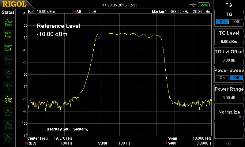

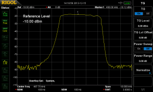

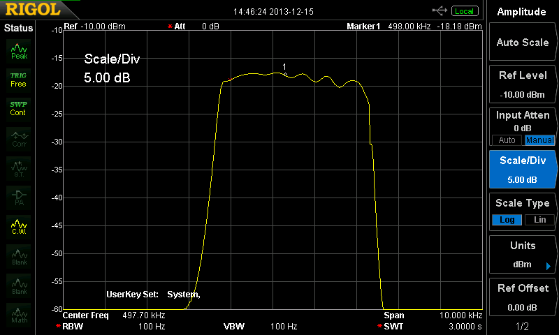

Идём дальше- проверяем, что произойдёт с АЧХ, если через первичную обмотку ЭМФ начать пропускать постоянный ток. Переключаем вертикальную шкалу для лучшего обзора...
« Ответ #22 : Январь 26, 2020, 10:11:38 pm »
Пускаем через обмотку ток 1 мА...
« Ответ #23 : Январь 26, 2020, 10:12:18 pm »
2 мА...
« Ответ #24 : Январь 26, 2020, 10:12:59 pm »
4 мА...
« Ответ #25 : Январь 26, 2020, 10:14:08 pm »
Проверяем пропускание тока в обратном направлении - те же 4 мА...
« Ответ #26 : Январь 26, 2020, 10:16:04 pm »
Вот здесь уже разница весьма заметна- потеря 3 дБ...
Кстати, сняв обратное подмагничивание ЭМФ, я получил затухание на 0.5 дБ выше, чем то, с которого стартовал изначально- сердечник оказался намагничен, и в нормальное состояние его пришлось приводить пропусканием небольшого прямого тока. Очень интересный и неочевидный момент...  При подмагничивании меняется и индуктивность обмотки ЭМФ, однако, подбором конденсатора скомпенсировать потери при подмагничивании удавалось совсем на мизер- с 3 до 2.8...2.9 дБ.

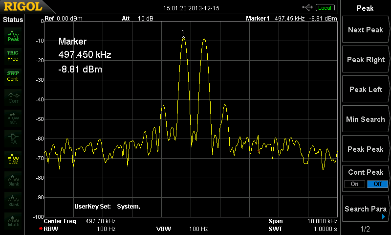

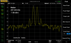

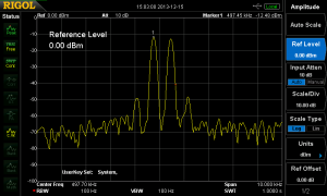

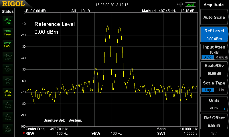

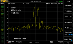

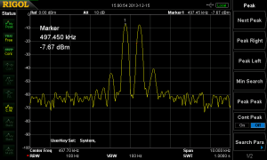

Теперь про интермодуляцию в полосе пропускания. Тоже много разных мнений читал, проверим, что даёт практика. Подаём сигнал, соответствующий действующему напряжению на пике огибающей в первичной обмотке 500 мВ, попадающий в полосу пропускания ЭМФ (497.3 и 498 кГц)
« Ответ #27 : Январь 26, 2020, 10:17:38 pm »
Подаём в обмотку 2 мА - сигнал вырос на 0.3 дБ - объяснение см. выше...

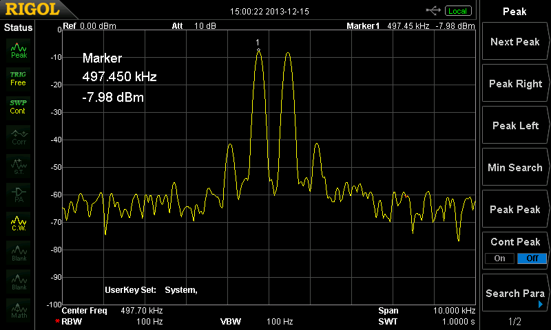

« Ответ #28 : Январь 26, 2020, 10:19:15 pm »
4 мА...

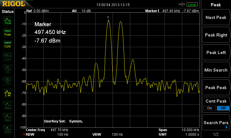

« Ответ #29 : Январь 26, 2020, 10:19:59 pm »
Минус 4 мА...
