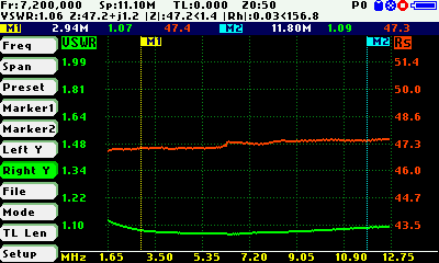

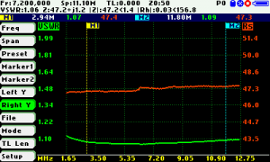

Пока что за нежеланием тратить на свои забавы деньги на современные транзисторы, сделал выход на традиционных КТ956.  dontt44 cr123
Re: Походная радиостанция РС273
« Ответ #910 : Июнь 16, 2021, 11:53:50 am »
АЧХ дополнительно корректировать смысла нет - на 14 МГц спад по отношению к 2 МГц не более полудецибела.   dontt44
Входной КСВ тоже, практически, единица, искажения при 100 Вт. в пределах нормы... lol22
