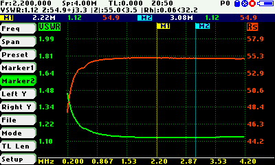

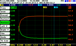

АЧХ обоих, ноль дБ соответствует усилению +20 дБ, несложно заметить, что параметры рассчитаны верно, сверху - каскад с ОБ... cr123

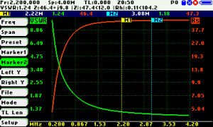

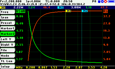

Входное сопротивление обеих схем, вверху - каскад с ОБ. Опять же хорошо видно, что с расчётом совпадает... 1yep 44443
