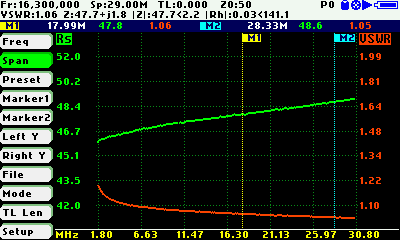

У меня 2 витка 5-миллиметрового фторопластового кабеля дают на верхах 1.34. По пробою там более чем достаточно, если укоротить провода, скорее всего, в 1.2 упадёт.
Два тонких фторопластовых, скорее всего, дадут КСВ ниже - проверяйте.  123123
2 витка двух обычных экранированных фторопластовых проводов диаметром 2.5 мм. с волновым сопротивлением каждого порядка 30 Ом - КСВ на 31 МГц 1.2, в середине диапазона - 1.1.  123123

При компенсации двумя равными ёмкостями 10 пФ, трек на скрине - красный цвет - КСВ...
