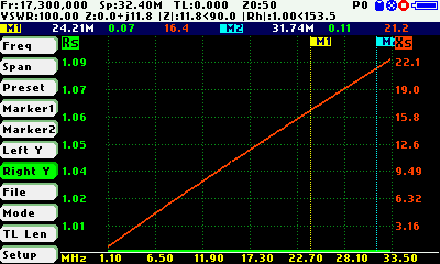

Не нужно ничего вычислять. Буду делать просто - дроссель на кольце, емкости на "общий".
 Антипаразитки в катод каждой лампы - резистор с катушкой, как в скриншоте. Антипаразитки в анод каждой лампы -  Резистор SQP 0.1R 5W. Никто не мерял его индуктивность? Нужно поискать в своих коробках и разбить один.
Re: Усилитель мощности КВ диапазона на 8 лампах ГУ50
« Ответ #73 : Октябрь 10, 2020, 01:41:15 pm »

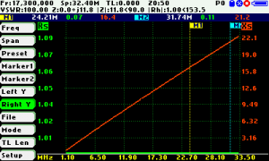

Это однозначно резистор с намоткой, индуктивность сто пудов не нулевая... 123123
« Ответ #74 : Октябрь 10, 2020, 01:50:12 pm »
Вот 0.33 ома, делайте выводы... 123123
