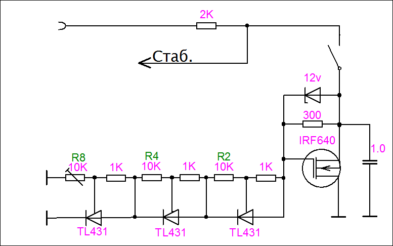

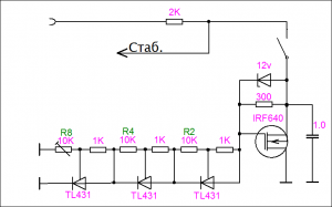

Стабилизатор будет не такой. Вот такой: не нашел модели TL431
« Последнее редактирование: Ноябрь 12, 2020, 10:32:34 pm от Донбасс »
Re: Усилитель мощности КВ диапазона на 8 лампах ГУ50
« Ответ #389 : Ноябрь 12, 2020, 11:49:49 pm »
Схему запуска лучше изменить - снимите конденсатор 1 мкФ, а со стока на затвор резистор 100 кОм поставьте.  pl33
