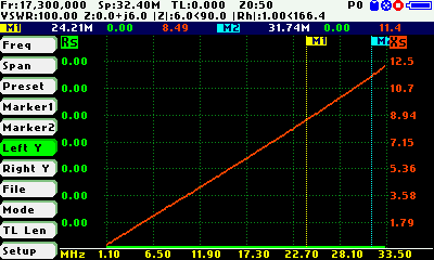

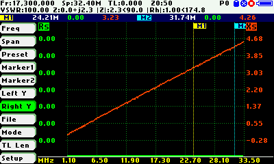

Вот, кстати, нашёл картинки реактанса индуктивности рассеяния у двух параллельно включённых трансов, аналогичных ранее показанному.
На что особенно нужно обратить внимание - так это на то, что реактанс, естественно, снизился вдвое, чего не наблюдается при намотке косичек в одно окно бинокля, когда между ними есть связь.  123123

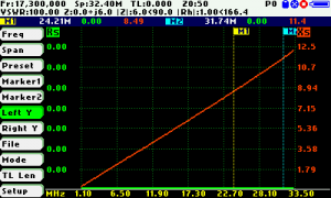

Да не очень - см. картинку, вторичка - КЗ, измерение первички, особо не морочился оптимизировать, т. к., хорошего тонкого кабеля нет... dontt44 lol22
