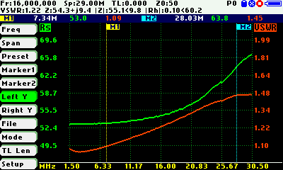

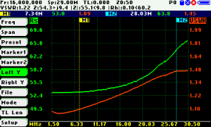

Входной КСВ в КВ диапазоне не превышает 1.5... 1yep 1999 lol22
