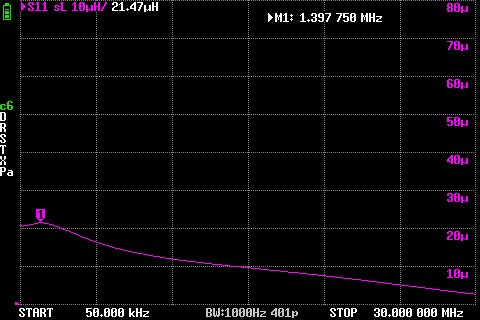

Там после SRF частоты катушки вообще L в ноль уходит, впрочем, это классика как в учебнике.
У моих К10*6*4.5 М1000НМ1 вот так индуктивность от частоты зависит - см. красный трек.
Несложно заметить, кривая волнистая, последний всплеск на 1.6 МГц, далее спад... 123123

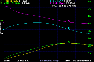

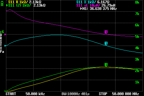

волнистый ход индуктивности меня заинтересовал))
Выше Игорь показал.
Еще мои картинки, тоже заметно, но тут калибровка от 50кГц, ниже не стал показывать, суть та же. Есть горбик тоже, а потом дальнейшее падение индуктивности в ноль к частоте собственного резонанса обмотки (светло-синяя линия - резонанс пересекает ноль где стоит маркер, левее икс положительный, правее в минус ушел), а фиолетовый цвет - индуктивность.  Вроде как "по-букварю".
