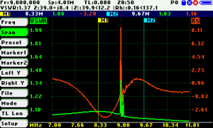

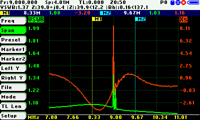

« Ответ #563 : Апрель 26, 2020, 08:39:53 pm »
КСВ со входа диплексера - см. зелёный трек, фазовращатель не настраивался вообще никак... 1999 lol22
