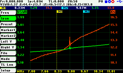

У меня перегрев 30 градусов - см. картинку... 123123

Гляньте прикрепление - по нему у меня проблем нет...
