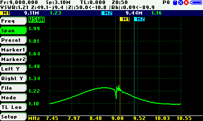

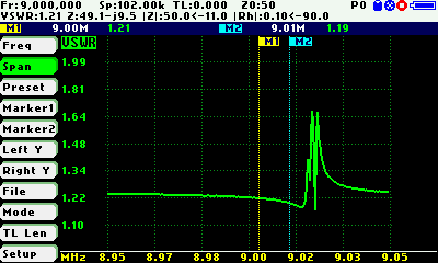

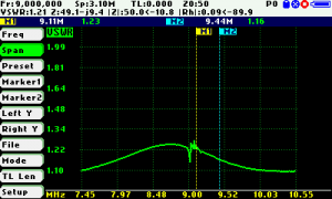

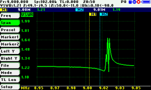

КСВ со входа диплексера... 123123
Ноль промежуточной частоты 9021 кГц.
Всплески обусловлены паразитными резонансами кварцев - они, фактически, вплотную к полосе пропускания, и немного не совпадают у двух плеч.  dontt44
« Последнее редактирование: Февраль 11, 2020, 12:45:02 pm от Игорь 2 »
