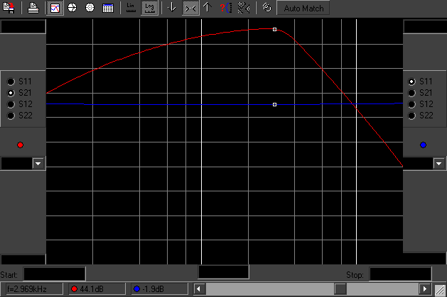

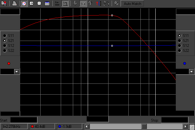

Оффлайн PCM
  • Сообщений: 455
А насколько плохо будет звучать в эфире SSB тракт, у которого характеристика заточена под NBFM (6дБ/октаву)?
Сверху нетронутая схема, снизу - переделанная под FM. Выход подключен к отводу для SSB в обоих случаях.
Просто я вторую схему включал через усилитель, и в эфире дикий хрип :-( а на родной - нормально, ну как нормально, не хрипит по крайней мере. Если прямо со станции - обе не хрипят. Ничего не понимаю.
« Последнее редактирование: Июль 10, 2022, 03:15:59 pm от PCM »
Да просто резкий звук будет. Если дальнейший тракт без червяков. Я либо ровной АЧХ работаю (микрофон тоже с ровной АЧХ - обратите снимание  123123), либо подъём не более +10 дБ ставлю на 3 кГц.  1yep
Я выкладывал года три назад свой сигнал с монстра с разными положениями подъёма но ВЧ, большинство сошлось на том, что с ровной АЧХ сигнал читается в шумах лучше.  cr123
