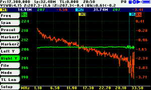

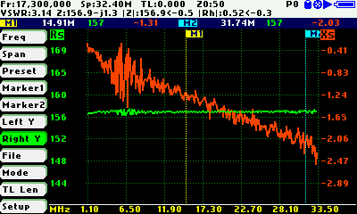

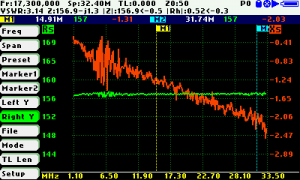

Ну, а теперь по поводу предложенного мною.  1yep 1999 Положим последовательный резистор 156 Ом (под рукой такой валялся - обычный выводной, даже не СМД) - см. картинку - реактивность совсем мала, на неё, как я и писал ранее, на КВ  смело можно забить.  pl33
На 50 Ом ослабление будет 12.3 дБ.  123123 123123 123123
« Последнее редактирование: Январь 26, 2021, 03:13:10 pm от Игорь 2 »

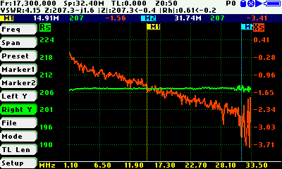

Ну, а теперь последовательно включаем 50 Ом - см. картинку.
Всё, как и положено - 206 Ом при отсутствии реактивности, 206-156=50, что и требовалось доказать.  1999 44443 lllol
