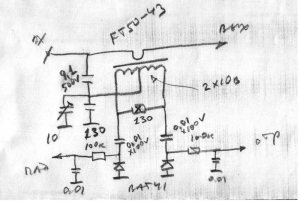

Первоначально КСВ-метр был по схеме Игоря DL2KQ
Были выбросы в SSB напряжения обратной волны. Переделал по Вашей схеме.  Выбросы пропали, но выросло выходное сопротивление датчика КСВ. Оно и не удивительно, т.к. по схеме DL2KQ на выходе датчика диоды включены по схеме удвоения напряжения. Приходится полностью переделывать делитель на входе ОУ на более высокоомный. Как-то так....
И, к стати, вопрос... Какое значение имеет величина сопротивления R1?
« Последнее редактирование: Январь 05, 2025, 04:22:43 pm от BL68 »
Re: Трансформатор тока для КСВ метра
« Ответ #232 : Январь 05, 2025, 10:47:07 pm »
И это правильно. Нет никакой сложности сделать входные сопротивления единицы мегом, а ставить схемы с удвоением я бы не рекомендовал - у них же нужно не один, а два диода открывать, и по этой причине у них примерно вдвое ниже чувствительность, а она актуальна при работе с низкими КСВ и низкими мощностями.  1yep
Он определяет величину токового шунта в схеме - в разрыв фидера включается приведённое сопротивление R1/(N^2), где N - число витков вторички транса...  cr123

Игорь, добрый вечер. Правильно ли я понимаю что в вашей схеме КСВ не измеряется? Контролируется только напряжение датчика обратной волны. Т.е. логика работы - чем меньше выходная мощность, тем больший КСВ допустим.
« Ответ #237 : Январь 06, 2025, 11:45:12 pm »
Именно так. И в этом есть железная логика - при меньшей мощности усилитель может безопасно работать на больший КСВ.  1yep

Игорь,у меня ответвитель сделан по вашей схеме еще до того как вы переработали схему включения диодов
работает хорошо ,но одно но , уже дважды вылетели диоды, и как то странно вылетают вечером все работало и показывало, утром включаю   не работают ,переход звонится как нормальный , в другую сторону по разному от 1 ком и до 10ком
Диоды Bat41.трансформатор 10 витков Мощность1 квт
Выше по теме писали что при 1 квт напряжени на диодах около 30 в
диоды 70 в ....
есть ли смысл переделать по новой схеме,спасет ли это от вылета диодов?
« Ответ #239 : Январь 19, 2025, 09:44:19 am »
Действующее выходное напряжение на выходе падающей при 1 кВт, действительно, 30 В, что соответствует пиковому обратному напряжению на диоде  в обеих схемах 2*30*SQRT2=84.8В, что для BAT41 с обратным напряжением 100 В вполне допустимо.
Два варианта - либо у Вас некондиция, либо, проходят какие-либо интересные переходные процессы, полагаю, что самое оптимальное - поставить в детекторные секции по два последовательных диода.  dontt44
Причём, что ОЧЕНЬ ВАЖНО - точка соединения последовательных диодов должна иметь крайне малую ёмкость на землю, не надо её выводить на печатный пятачок, оставьте в воздухе.  123123 123123 123123 lol22
