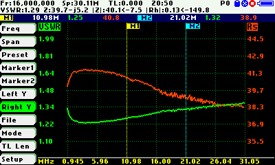

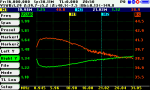

Re: Походная радиостанция РС273
« Ответ #2738 : Октябрь 19, 2022, 04:56:12 pm »
Искать макет не стал, ибо, у меня все картинки есть.
Итак, всё, что есть по 2001, выкладываю картинки без комментариев, всё, что нужно в названиях фото... cr123
