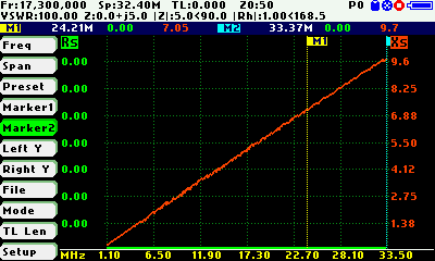

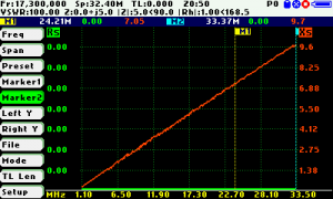

К примеру, глянем вот на это моё изделие, и его реактанс рассеяния... 123123
Да, понятно, что здесь коэффициент трансформации не 3, а 2, тем не менее, несложно посчитать, что приведённая к 50 омам индуктивность рассеяния Xs50=9.7*4/(2*пи)=187 нГн, что соответствует завалу на 30 МГц 0.5 дБ.  dontt44
Что-то Вы там с конструктивом косячите - 2 витка в первичке - несомненно, правильный ход, но, повторю, где-то Вы набрали рассеяния... pl33
Фото дайте своего транса.  123123 123123 123123
