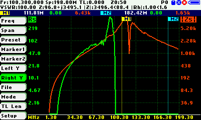

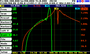

Помнишь, я писал о резисторе 0,1ом проволочном? Тогда намерял 0,4мкГн. Сегодня разбил его оболочку и замерял еще раз - 0,1мкгн. Это подойдет в качестве антипаразитного дросселя. Тем более он стал много меньше в размерах и мощность его 5ватт. Пересчитал его индуктивность  программе - да, действительно 0,1мкГн.
Re: Антипаразитные цепи
« Ответ #8 : Март 09, 2021, 04:24:20 pm »
0,1 мкГн
Вижу 8 витков...
Диаметр провода = ? мм.
Диаметр намотки = ? мм.
Длина намотки =? мм.
« Ответ #9 : Март 09, 2021, 05:20:08 pm »
Диаметр каркаса -  4мм
диаметр провода  - 0,25мм
Число витков       -  8
Длина намотки     - 11мм
