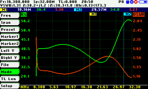

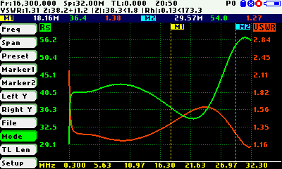

 Замерите ещё входное сопротивление оконечника шарком
Да то фигня - от от SARK всё время в классе А будет работать.  cr123 lllol

КСВ даже не третий сорт))
Поставьте децибельник, как это обычно и делают.  lllol lol22
Сто раз уже писал, что получить нормальный КСВ со входа оконечника проблематично.  adm

Нарисуйте применительно вашему ум. и можете приделать децибельник и показать ксв и на сколько увеличивается раскачка
