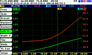

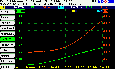

в полосе 1-30МГц.КСВ в полосе 1.02-1.08.
У меня заметно хуже - 1.3 на 30 МГц - см. зелёный трек.  dontt44
Вы свою дорабатывали?  cr123
Re: Измерения IMD оконечников
« Ответ #76 : Май 08, 2022, 10:17:01 pm »
Хотя, сменив кабель на более нормальный, получил на 30 МГц 1.15. Лучше не будет, на самой нагрузке ровно тот же КСВ... 1yep dontt44

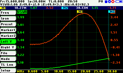

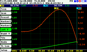

« Ответ #80 : Май 09, 2022, 02:54:24 pm »
Нагрузку 140 можно и на двойке запустить в пределах диапазона, если компенсировать ее реактивность, получается кондером около 15-20пФ.
Мне для двойки проще кабель немного удлинить, или укоротить, и через последовательные 16 пФ работать. Но на 1.5 кВАр для киловатта.
А можно и не возиться с ёмкостью - удлинить, или укоротить кабель, и КЗ шлейф сделать (см. второй скрин), на работе именно так всё и делали на УКВ... cr123
