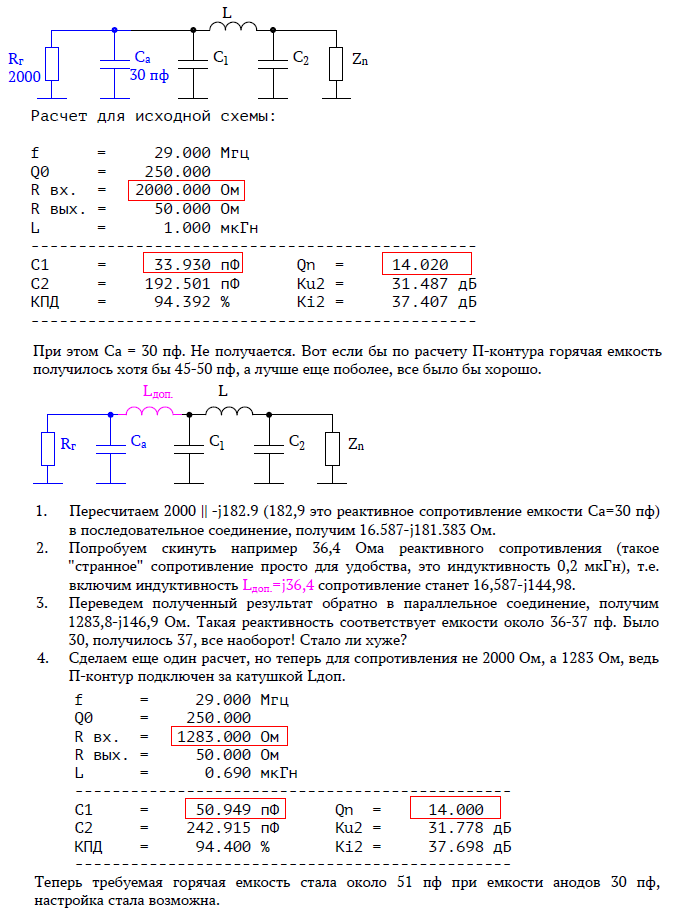

 Не знаю откуда взял, но еще один способ компенсации паразитой емкости последовательной индуктивностью. КПД получается гораздо выше. Сережа, Орешек - ты не можешь пресету такую написать, чтобы можно было вычислять величину этой компенсирующей индуктивности при разных Rое, разных паразитных емкостях?
Так это я писал :) и на этом же форуме размещал. Но там где Вы это взяли было уточнение насчет С1 (нижний расчет). Эта емкость указана с учетом реактивности, имеющейся на правой части дополнительной катушки с анода.
относительно КПД я там скрины прилагал из RFSim, но не помню в какой теме это было.

Я проверял это в RFSimm. КПД 94% для этого случая. Если бы здесь применить компенсацию параллельной индуктивностью, то КПД был бы 88%.
 Меня интересует, как выбирать эту последовательную индуктивность для случаев с различным Rое? На вашем примере оно было равно 2000ом и компенсирующая катушка вами выбрана 200nH. А если эквивалентное сопротивлеие  больше или меньше 2000ом? Допустим 2600ом? К какой величине нужно приводить это Rое? Какое вообще Rое более всего предпочтительно для построения П-контура? Как влияет величина индуктивности последовательной компенсирующей катушки на КПД П-контура?
 Вот например: Rое - 2600ом, выходная емкость лампы+паразитная емкость - 40пф, начальная емкость КПЕ - 10пф. Как будет выглядеть компенсация?

Это в каждом случае нужно определять расчетом. Для этого и привел расчет, что бы была ясна последовательность действий. Вообще чем ниже Roe тем лучше. Ну к примеру имеем требуемые 2600 Ом и некоторую ёмкость  анода. Пересчитываем в последовательное представление, для этого можно воспользоваться этой утилитой, и смотрим что получается. Будет какое-то R-jX. Потом принимаем индуктивность некоторой величины jXl и у нас получиться значение R-jX+jXl. Это новое значение снова переводим в параллельное представление, той же утилитой. И у наc получатся как бы "новые" Roe и ёмкость анода. При этом  новое Roe будет меньшей величины, а значит и П-контур потребуется с большей емкостью. На них и ориентируемся. Если не получилось, что-то корректируем. Но важно не забыть учесть и "новую" ёмкость анода.

На вашем примере Са - это только выходная ёмкость лампы? Или это вся паразитная емкость по анодной цепи до П-контура?
 Как конструктивно это выглядит? Доп. катушка с анода лампы идет на анодный КПЕ?

Голову сломал, не могу понять в чем "соль" этой катушки? Два примера - с катушкой и без катушки. Одни и те же емкости, тот же КПД. ?????????????????
