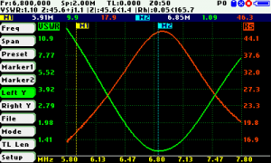

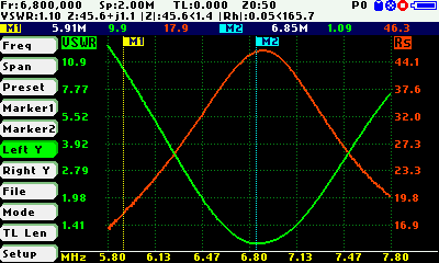

Но на 100% не уверен, что есть точное согласование по входу.
1.09 там КСВ показывает SARK... 123123 cr123
Это доппотери 0.38 дБ.
Итого, практически достижимый выигрыш 0.38+0.9=0.98 дБ.  dontt44 cr123
А, ну да, и ещё потери в выходном контуре не учёл при указании этой цифры, там сложно прикинуть сколько ещё теряется.  dontt44
