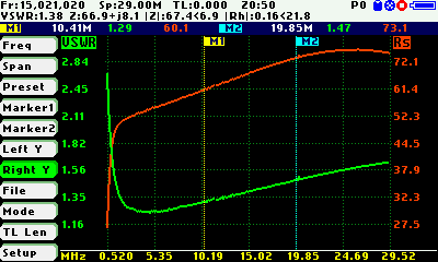

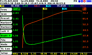

« Ответ #115 : Март 10, 2020, 08:53:22 pm »
На выходе один трансформатор (как в старой схеме), планируется под 75 Ом, параллельно коллекторным обмоткам по 150 Ом.
Да, всё верно - ставим по 150 Ом на каждую полуобмотку выходного транса, и на вторичке получаем чёткие 75 Ом выходного сопротивления.  1yep
При эмиттерных резисторах 24 Ома, расчётное входное сопротивление 74.7 Ом, 444tom lol22
« Последнее редактирование: Март 11, 2020, 07:54:47 pm от Игорь 2 »
Re: Антенные усилители
« Ответ #116 : Март 10, 2020, 10:04:16 pm »
У меня по входу вот такой КСВ - см. зелёный трек.  123123
Даже не заморачиваюсь - у нас в космос запускали изделия с КСВ=1.41 по краям диапазона, и это было вполне нормально... lol22
« Последнее редактирование: Март 11, 2020, 07:53:10 pm от Игорь 2 »
