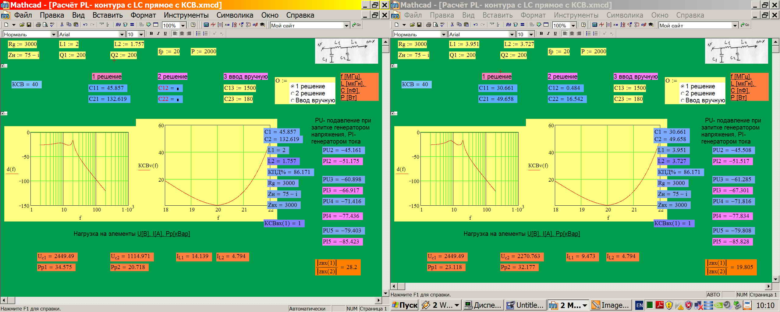

А теперь ставим L1 в 2 раза ниже, добиваясь номиналом L2 того же КПД, что и у автора, его вариант справа.  123123
Что видим? А ничего особенного - подавление мусора не поменялось, график КСВ от частоты в ближней зоне (+-2 МГц) тот же самый, зато напряжение на С2 вдвое ниже, и отношение модуля входного сопротивления на рабочей частоте к тому же на удвоенной (см. правый нижний угол на скринах), 28.2, против 19.805 в авторском варианте, что мне нравится больше.  1yep cr123
Так что, вряд ли предложенную автором методику можно считать оптимальной, но, и неправильной её назвать тоже нельзя.  44443
Как мне видится, самое правильное - взять мою пресету, и с ней поработать, и Вы сами прекрасно всё увидите, и, если будет желание, подведёте какую-либо теорию, которой сможете поделиться на форуме.
Если пресету не найдёте, не вопрос выложить... 444tom pl33 lol22

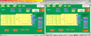

Да не, то фигня всё. Это же резонансные цепи, и всё зависит от конкретной конфигурации PL контура. К примеру, на скрине ниже, слева PL контур, справа - обычный П. КПД у обоих вариантов равный, холостые добротности катушек - тоже.
А с фильтрацией - см. правые части скринов, несложно заметить, что там, отнюдь, не 6 дБ... 44443 pl33 lol22

Да, пардон, на левом скрине по ошибке выставил Zн=50-j  dontt44 cry333. Ровно с 50 омами, практически, ничего не меняется.  123123 pl33
