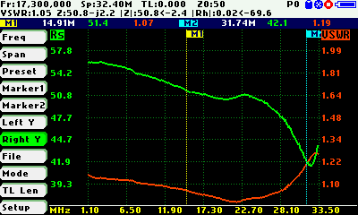

« Ответ #469 : Январь 27, 2021, 06:53:29 pm »
КСВ по входу... 123123
Цифра показывает, какой ФНЧ включён на выходе - 2 - 2 МГц, и т. д.... 1999 lol22

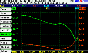

« Ответ #474 : Январь 29, 2021, 10:55:52 pm »
Вот на такой схеме я пока что остановился. Через неделю будем разводить в СМД варианте.  cr123
Картинки интермодуля приводил ранее, КСВ по входу - в прикреплении... 123123 cr123

« Ответ #475 : Январь 29, 2021, 11:00:08 pm »
Круто!
Появились нужные элементы ))) Стабилитрон, балун!
Выглядит надежно.  1999
Re: УМ 500+ Ватт на BLF188XR
« Ответ #476 : Январь 29, 2021, 11:05:15 pm »
Выглядит надежно.
Да нормально всё. Три дня мучал. Решил уйти от всех нагревов, насколько это возможно, даже если они в пределах нормальной работы - тот же симметрирующий транс и по материалу, и по проводу усилил, в балуне 2 витка и феррита больше. Пятиминутный тест 500 Вт непрерывной нагревов выше 70 град. нигде не даёт.
Транзистор - около 100 градусов.  pl33 lol22
« Последнее редактирование: Январь 29, 2021, 11:14:29 pm от Игорь 2 »
