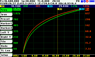

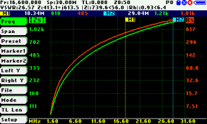

Под такими токами, феррит, фактически, в пустышку превращается. Особенно с большим мю. Даже разомкнутый.  1yep
Где-то есть цифры по намагничиванию импортных колечек типоразмера Т130, но никакого смысла их здесь использовать не вижу - наш альсифер на порядок ниже по цене.  1999
Зависимость модуля сопротивления от частоты на картинке - там, по большому счёту, и 5 витков хватит... cr123

Ну, а прикиньте, сколько их нужно будет поставить, чтобы получить общий ток 40 А с индуктивностью, как у меня - 8.4 мкГн.
Что-то не припомню, чтобы трёхамперные ДМ я видел с индуктивностью более 10 мкГн... cr123 lllol pl33
А 20 витков на стержне, про который выше писал, имели индуктивность без подмагничивания 26 мкГн.  123123
Кроме того, не стоит забывать и про то, что в стандартных дросселях, скорее всего, и специальный феррит стоят с высокими параметрами по насыщению, а не стержень от магнитной антенны.  lol22
