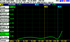

Вот, кстати, в очередной раз настраиваю ДПФ пятого порядка.  1yep
Предварительно потренировавшись на симуляторе в Маткад - движками можно гонять индуктивность каждой катушки туда-сюда, а ёмкости изначально выставлены точно с помощью MS5308.
Синий трек - идеал с катушками бесконечной добротности, красный - то, что получается.  44443

Натренировавшись на симуляторе, менее чем за минуту теперь и в реале настраиваю - тяжело в ученье, легко в бою... 44443 pl33 lllol lol22

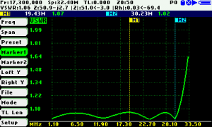

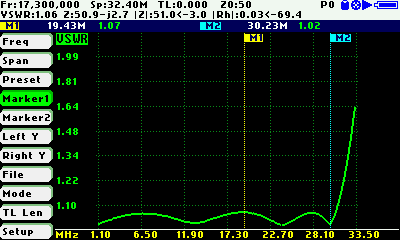

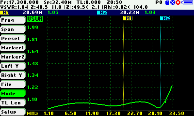

До кучи посмотрел на седьмой порядок, играя Маткадом, и проверил на практике. cr123
ФНЧ под 400 Вт (ограничивают конденсаторы КТ-3 на входе и выходе), понятно, что пара К15У-1 для этой мощности явный перебор, но ничего иного для консервов у меня нет. 44443
Вместо 32 МГц настроил на 30 (картинки немного разные  cr123), тянуть выше желания нет, ибо, аппарат как раз до 30 МГц... lllol lol22

 1999 1999 123123
Если не трудно, нижайшая просьба дополнить обе пресеты графиками АЧХ. Дабы подавление гармоник лицезреть. 1yep

Правая шкала в дБ ? Которая «к»
Или что это вообще?
