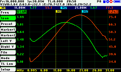

ксв по входу 50 на 50 с ООС (выход на самом деле 20омный)
А что за схема-то?  lllol
Re: Птеродактиль трансивер (аналог+DDC)
« Ответ #2012 : Июль 25, 2022, 07:50:02 pm »
Сейчас "это" собрано, только на выходе тр и все. на входе 200мВ рмс (на схеме пик-пик)

А почему там по входу должны быть именно 50 Ом?  cr123
Автоматическая стабилизация тока покоя через обратную связь в режиме АВ невозможна - он же меняется в зависимости от уровня возбуждения.  dontt44
Это входной драйвер ваш от 40вт ума А класса . Там вход 50 ом…. Я надеюсь.
С авто смещением я уже понял.
А, точно, это 2011.  1yep Но там фишка в том, что, входное сопротивление драйвера зависит от входного сопротивления оконечника, оно у меня и у Вас может быть разное.  1yep

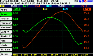

Впрочем, и оригинальный усилитель никогда не страдал высокой правильностью входного сопротивления - см. зелёный трек, там усиление придётся снижать, чтобы сделать КСВ меньше, а мне это совсем не хотелось делать... 44443 pl33 lol22
Тем более, что моему возбудителю без разницы входное сопротивление последующих каскадов - там же автоматическая регулировка.  123123
