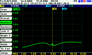

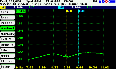

« Ответ #476 : Март 01, 2020, 05:21:21 pm »
Интересное совпадение - наиболее динамичные кварцы оказались с минимумом ложных дырок, совершенно случайно это обнаружил - вот КСВ со входа диплексера, выбросов более 1.22 не наблюдается... cr123
