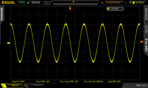

Не хочет запускаться смеситель. Несущая синус, подаю с учетом рекомендации Игоря с подачей половины напряжения питания на 6 ножку. Перед ЭМФ ничего нет. Вот осциллограммы:

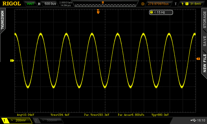

Звук

2 в пп мало
Я 4.5 подавал ну 3в и он нехотя начинал работать .
Re: Передающая часть монстров/полумонстров
« Ответ #186 : Июль 05, 2019, 01:45:35 pm »
2 в пп мало
Производитель при обещает максимальный гистерезис при питании от 5 В именно 2 В, но нужно учесть, что при этом нижняя граница 0.3*Uпит, верхняя - 0.7*Uпит.
Конечно же, лучше перестраховаться, и дать больше... lol22

2 в пп мало
ОК, лаборатория сегодня уже закрыта, завтра попробую увеличить уровень несущей.
