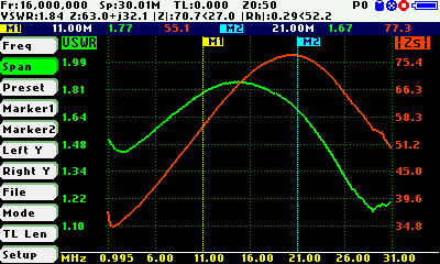

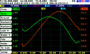

КСВ по входу - зелёный трек, шкала слева - за 1.82 не выходит.  lllol

Ксв метр через атт подключен? или напрямик?
Re: Ультралинейный усилитель на 40 Вт
« Ответ #438 : Май 01, 2020, 12:16:19 pm »
Естественно, напрямую... 123123
Проверьте соответствие схемы оригиналу.   cr123
« Последнее редактирование: Май 01, 2020, 12:22:16 pm от Игорь 2 »
