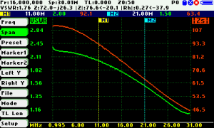

Вот входной КСВ драйвера, нагруженного на 10 Ом - см. зелёный трек.

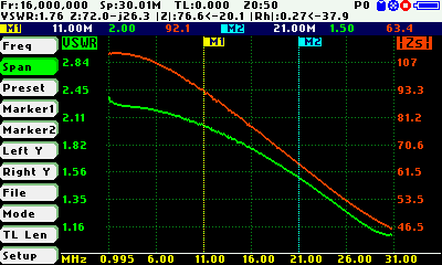

ксв драйвера на 11ом

ачх по затвору нормально, на стоках  сильный завал, соответственно и на 11 ом тоже завал
На НЧ????? 56511
