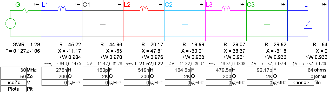

Если взять среднюю S=28, тогда Rвх=64 Ома. Используя ФНЧ Чебышева 6го порядка можно применить один фильтр с КСВ по его входу (относительно 50 Ом) не более 1,3 от 1 до 30 МГц:
